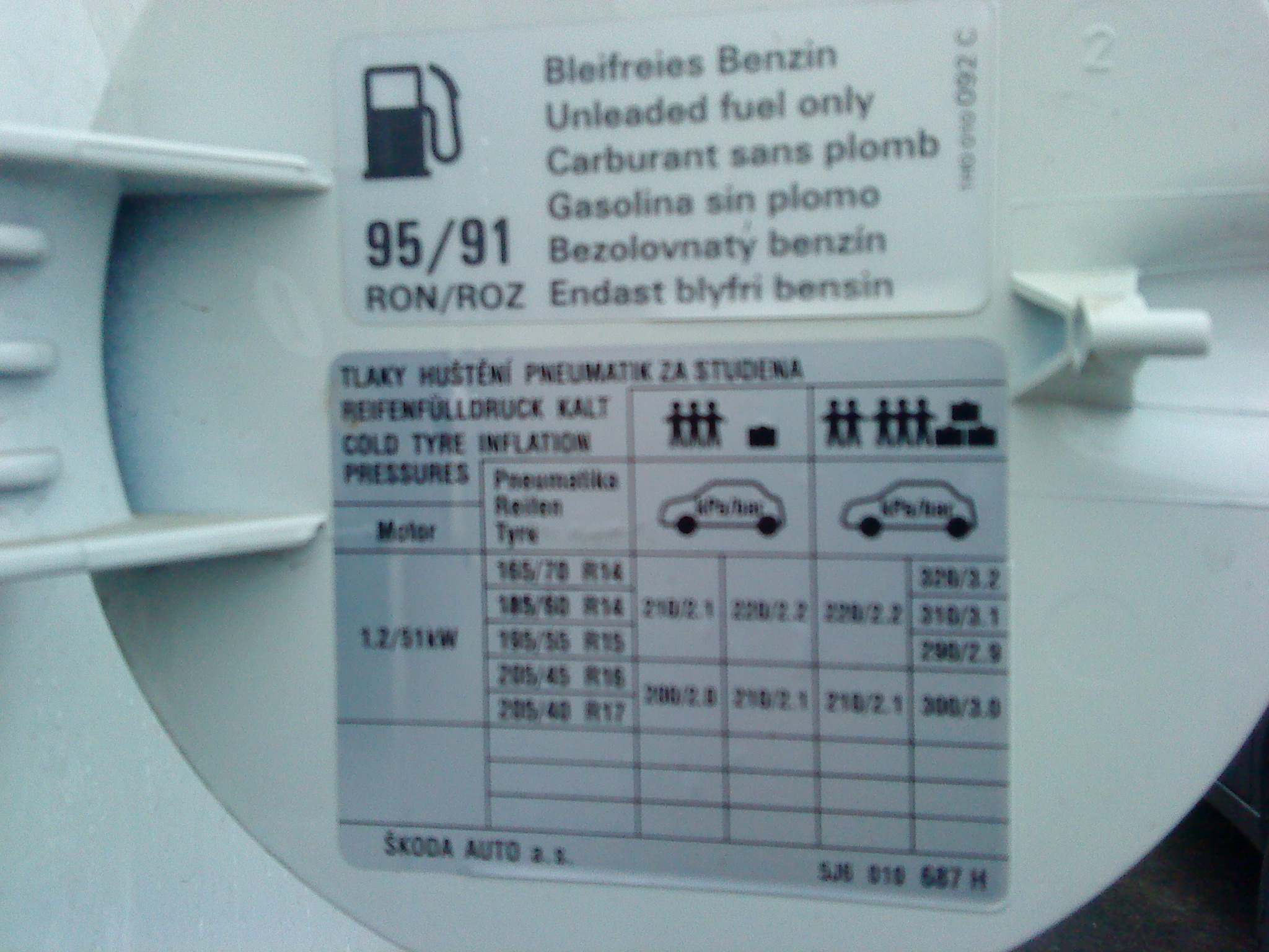

Олеся, на лючке бензобака есть наклейка с допустимыми размерами. Максимум - 17. Так что с 16 проблем не будет.
Лучше проверить следующую информацию:
Параметры дисков, все 5х100, ц/о. 57,1 мм:
-литых
5J x 14, вылет 35
6J x 14, вылет 37
6J x 15, вылет 43
6,5J x 16, вылет 43

Привет Юра! -)
Точно!, спасибо за инфо, бегу заглядывать в лючок)))

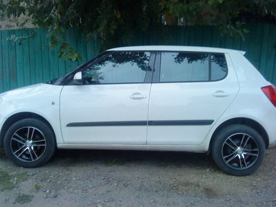

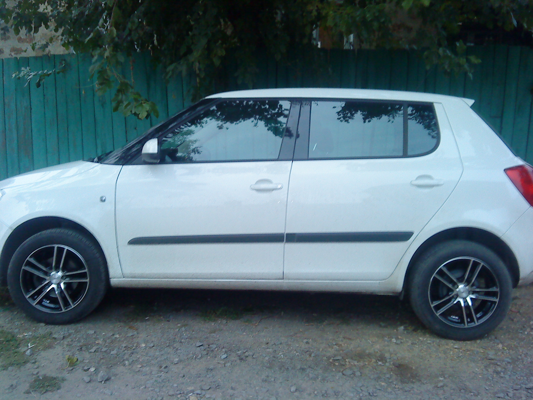

Ну вот и кончились мои мучения по поводу дисков. Заморачиваться не стала, купила R15

З.Ы. Олеся диски смотрятся здорово, хорошо гармонируют с белым силуэтом твоей красавицы! Поздравляю, отличный выбор!
Re: Допустмый радиус дисков на Фабию....?
Спасибо)))Serega писал(а): З.Ы. Олеся диски смотрятся здорово, хорошо гармонируют с белым силуэтом твоей красавицы! Поздравляю, отличный выбор!
