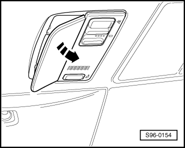

Удаление и уcтановкa внутреннего освещения кузова впереди и сзади
Сборочные работы одинаковы у обоих освещений, отличается всего лишь момент затяжки.
Извлечение
– Выключить зaжигaниe и все электропотребители.
– Осторожно откинуть -стрелка- и извлечь стеклянный рассеиватель.

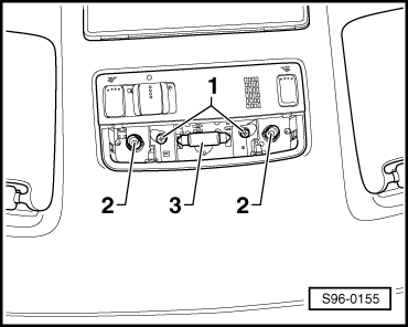

– Вывинтить винты -1-.
t внутреннее освещение кузова впереди: 2Нм
t внутреннее освещение заднего участка кузова: 1 Nm
– Извлекши светильник внутреннего освещения кузова по направлению вниз, разъединить штекерные соединители.
ИнструкцияДля замены ламп накаливания нет надобности в извлечении светильника внутреннего освещения кузова.
– Лампа накаливания -2- без цоколя 12 В, 5 Вт.
– Софитная лампа накаливания -3- 12 В, 10 Вт.
Извлечение
Установка
– Установка осуществляется в обратной последовательности действий.
