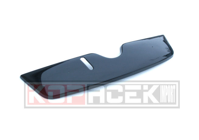

Друзья, день добрый.
Хочу заказать себе на зиму вот такую "решетку", мож кто себе ставил? Мне в моей Шкодине все нравится, но прошлая зима показала, что печка у нее не к черту, вот я и думаю, поставив такую заглушку, ограничить доступ холодного воздуха, который охлаждает мотор.
Вроде ВАДИМ-Ростов тоже хотел такую. Мож закажем? Кто со мной?

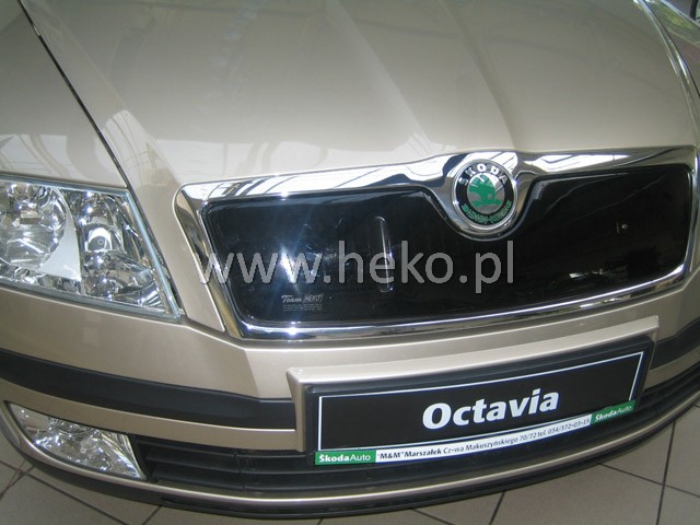

ВОТ ОНА !ВАДИМ - ростов писал(а):Я думаю ЗА !, но хотелось бы увидеть на фото - картинке, комментарии спецов(серега о ней вроде не очень отзывался ?!,не понял почему!).Tigran писал(а):Я узнал цену, получаются 1500 в москве, заказываем?
я +1
И есчо хочу уточнить как она фиксируется и снимается(все таки только на зиму!)
http://www.superskoda.com/Skoda/OCTAVIA ... ille-cover
http://forum.skoda-club.ru/viewtopic.ph ... 0%9C%D0%A3
http://heko-shop.ru/galleries.html

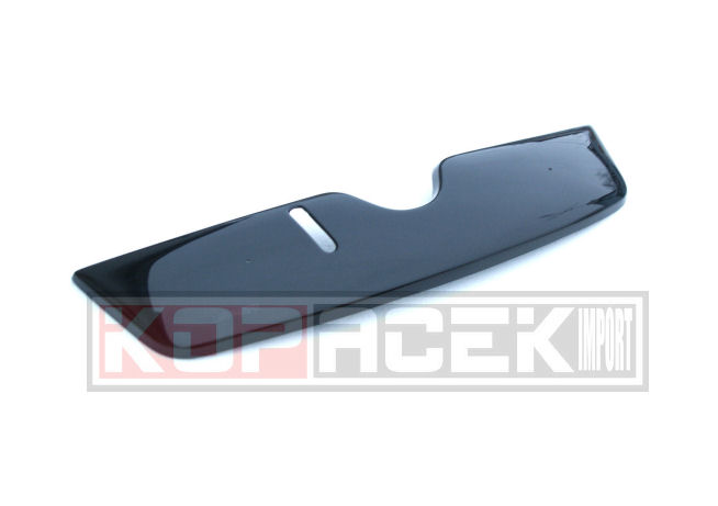

А вот российское производство -Дефлектор капота спойлер(СА-пласти Автотюнинг Иркутск)Scoda Octavia Tour 2006-
http://www.autodeflektor.ru/shop/UID_2449.html

Я честно сказать как то иначе ее себе представлялВАДИМ - ростов писал(а): Я думаю ЗА !, но хотелось бы увидеть на фото - картинке, комментарии спецов(серега о ней вроде не очень отзывался ?!,не понял почему!).
Ну а что касается моего взгляд (ИМХО):
1. Не думаю, что она сильно поможет при прогреве, поступление холодного воздуха в подкапотное пространство сократится, но насколько это повлияет на прогрев? На минуту быстрее? (хорошо если на минуту). Кардинально решает вопрос прогрева либо автозапуск, либо автономка.
2. Есть опасение, что в сочетании с защитой двигателя, как вариант забившимся от снега нижней частью бампера, а также вышеописанной решеткой сильно нарушится теплообмен, что вполне может привести к очень неприятным последствиям (перегрев турбины или тьфу три раза двигателя), нужен ли такой риск???
Как то так. Напоминаю что это исключительно мой взгляд на вещи а не попытка навязать свое мнение.
Re: Декоративная "решетка" радиатора на зиму...
2Serega По п.1 согласен, по п.2 только частично, все же забить нижнюю часть бампера нужно постараться...а вот уменьшить паразитные теплопотери в холодное время вполне разумно. В идеале бы иметь жалюзи радиатора с тросиком привода, как на старых машинах))))).

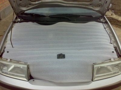

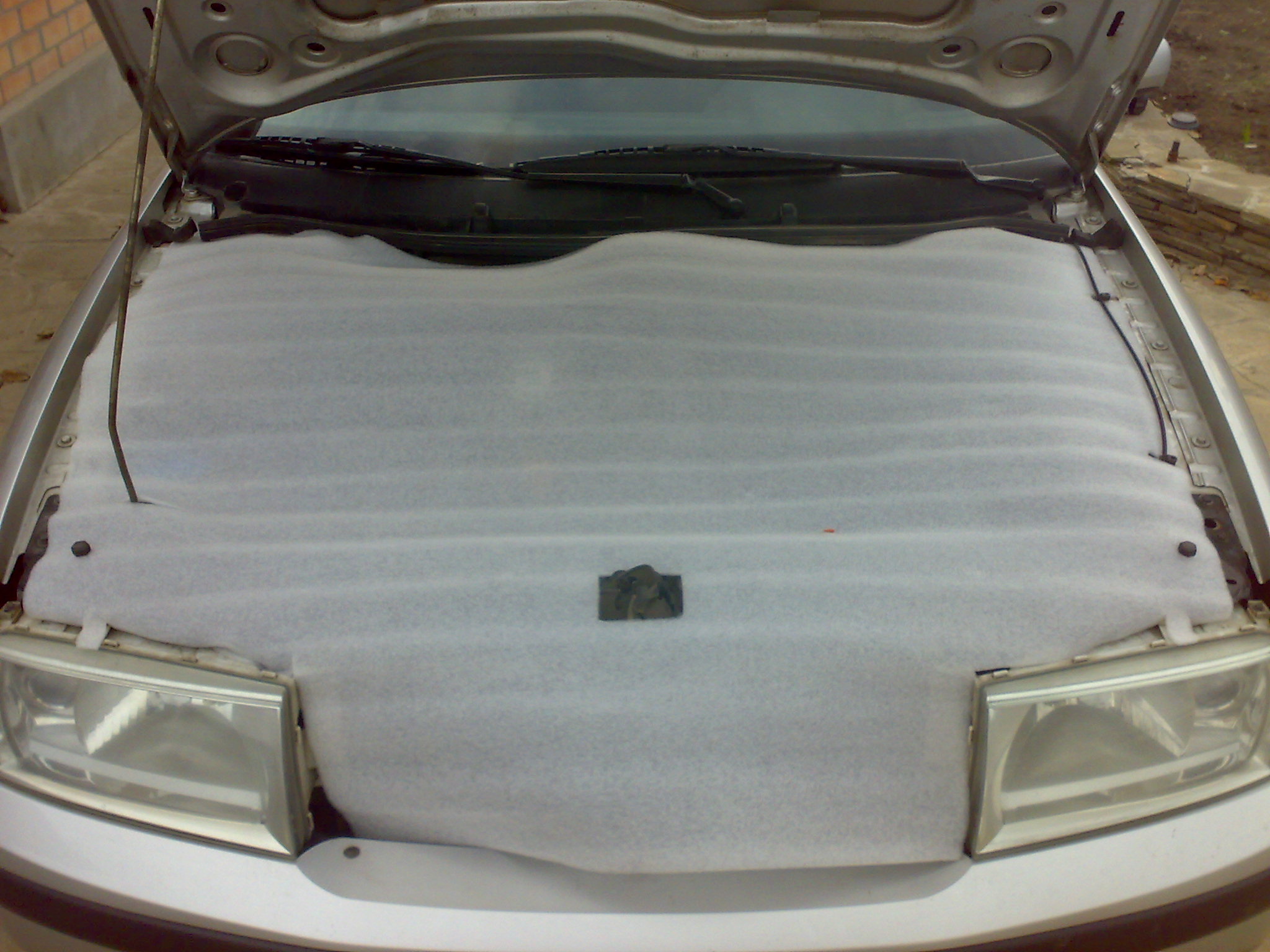

Решение элементарное.
1) утепляем капот
2) у кого нет "стальной лыжи под моторным отсеком + ставим
3) ставим перед радиатором кусок войлока закрывающий 1/2 радиатора в месте смещенном от карлсона.
1 и з пункт решает проблему практически полностью, цена вопроса 200 рублей.
Себе сделаю выложу фоты
Этой процедуры не гнушались и владельцы 4-х гольфов, хотя там система охлаждения немного иная, и сечени патрубка малого круга идущего к термостату имеет сужение, что снижает проточность в этом контуре и увеличивает проточность в радиаторе отопителя, снижая скорость ОЖ и ускоряя процесс прогрева.
Вот так утеплился я :)
Цена вопроса 150 рублей и 10 минут на аттач.
Закрыто до бампера, если начнутся морозы и машина будет прогреваться более 10 минут, зашторю ей и радиатор.ДиМRost писал(а):а снизу тоже закрыл отверстия?)) там же ветер гуляет из под колес.Andry_MK писал(а):Вот так утеплился я :)
Снизу стоит стальная защита. Планирую фольгированный изоспан состороны моторного отсека наклеить.
Я не привык к "долгоиграющему прогреву" + экономия топлива.
Слава Богу выхлопная система находится значительно ниже
к томуже оплавится больше шансов у пластикового кожухадвигателя
А теперь к практике.
Первый мороз в -3 градуса ночью показал что машину сложно прогреть, 10 минут молотила на холостых и салон холодный , окна не оттаяли, за-то капот теплый.
Легкая модернизация (та что на фото) помогла прогреться двигателю и салону за 5 минут, при этом капот остался в корке льда.
Это гуд. Расход по бортовику упал на 1,5 литра (эксплуатация в населенном пункте)
И самое приятное, многие замечали, что открыв пробку заливной горловины масла на ней писутствует желтая эмульсия. Это результат хронического недогрева двигателя и его резкого охлаждения (конденсирование) что есть не гуд, как правило хронический недогрев из-за того что машину глушат до того как она полностью прогрелась и выпарила ранее сконденсированную влагу (я успеваю утром за 20 минут развести семью и приехать на работу после чего авто стоит до обеда)
Собственно это решение не ново, я на Опелях родственников это уже эксплуатирую 4 года, пока все довольны.
Более того сосед на Хонде Сивик 3-х летней тож провел описанные работы, тоже доволен, Хонда заметно шустрее прогревается. Жду морозов -20 посмотрим разницу.![улыбка [улыбка]](./images/smilies/smile3.gif)
