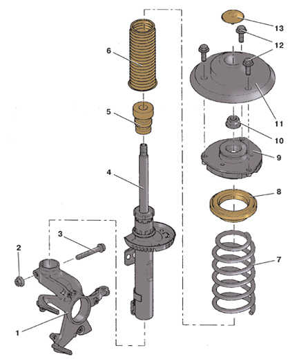

Ситуация:
Выкручивая руль при медленном повороте появляются щелчки, при управлении по ровной ничего не слышно.
Вопрос:
Что может быть?
Насколько критично?
Где и когда Вам можно показаться?
Автомобиль: шкода Фабия -2008г.

если щелчки глухие и многократны!то скорее всего это опора стойки!(пока не критично1)если одинарный-рекомендую проверить шаровые и руливые тяги на сервисе!

Выяснила, от куда эти странные звуки.
Левый опорный подшипник. Вспомнила, что на втором ТО мне его меняли по гарантии, и вот опять....
Правда мастер сказал не критично, и можно еще спокойно ездить.
Но все же как-то не приятно....
Почему именно левый и уже второй раз?
то скорее всего это опора стойки!(пока не критично1) [ага]
а в остальном качество обморок

Сообщение Dezi » 21 дек 2010, 11:26
роман писал(а):
Angel писал(а): Выкручивая руль при медленном повороте появляются щелчки, при управлении по ровной ничего не слышно.
...скорее всего это опора стойки!...
9. Опора стойки - в опоре скрипеть нечему!
8. Упорный подшипник
Re: Вопросы-ответы для Шкодоводов
Сообщение роман » 22 дек 2010, 01:46
Dezi писал(а):
[согласен]
